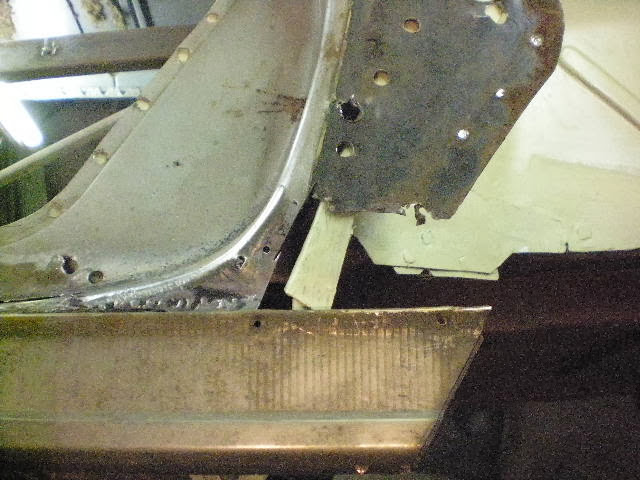

  [ # 2001 ]
Erik bedankt,ik vermoede al zoiets.
kijk maar naar deze foto
Als je het stuk van boven in de zelfde schuinte doortrekt,
kom je dus 5 centimeter te ver naar voren uit.
het buitenste binnen scherm houd net op boven de rvs strip.
dat hele binnen scherm zit bij een normele berliner vijf centimeter naar voren.
en dan klopt het dus.
maar hoe moet ik dit nu noemen ,creatief of beun hazerij? Laughing
maar wat zal ik doen?
de schuinte aanpassen,zodat ik goed uitkom of orgineel maken met zo’n los plaatje?
en voor de rest het begint weer ergens op te lijken.

ps Erik de foto van de A stijl zit er tussen ik heb precies het stuk nodig wat op de foto staat.
de D stijl heb ik nodig links en rechts vanaf het dak(waar mijn vinger zit)

Ja dat is de binnenkant.. Die eindigt een stuk verder naar voren .. Bij mijn prestige ook.. Dus in dezelfde lijn doortrekken. Maargoed… Ik heb heel dat losse plaatje niet.

Ik snap niet helemaal wat je wil gaan doen, maar :
Dat binnenscherm moet je niet naar kijken die loopt ook lang niet tot de afdekkap.
Is op de foto die ik plaatste wel te zien als je goed kijkt.
Als je dat binnenscherm in 1 stuk door wil laten lopen moet je wel heel goed kijken dat je geen dikte tekort komt bij de naad van de achterdeur.
Ik zou het origineel maken, maar ik ben het met je eens dat dit stukje prestige niet het mooist geconstrueerde is.

Niet het binnenscherm laten doorlopen.
Maar kijk eens naar de eerst foto,daar wil ik de schuinte van aan passen.
En dan loopt hij door in de dorpel.
En dan valt daar het buitenste binnenscherm weer tegen aan.
VgF
Totaal aantal Berichten: 9392
Gepost: 28 november 2013 12:44 AM
  [ # 2008 ]
De andere kant heb ik dus verkeerd
maar zo bedoel ik het dus
Hier nog niet aan elkaar.
VgF

Net nog even gekeken bij een serie 2 sloper, maar dat It inderdaad net zo.
