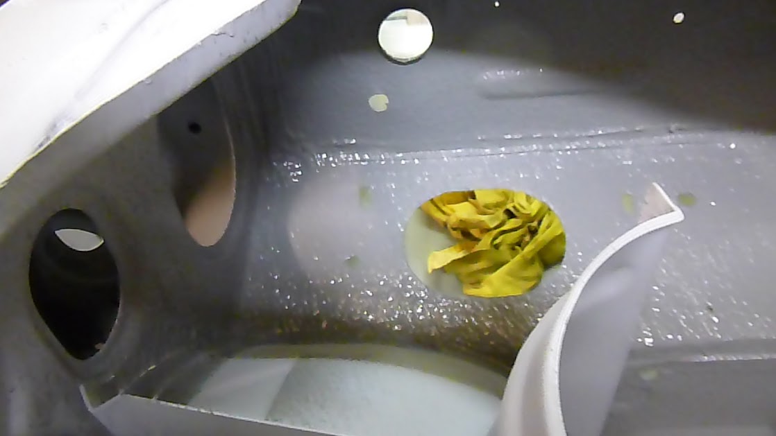

Totaal aantal Berichten: 9413
Gepost: 15 augustus 2015 06:53 PM
  [ # 2572 ]
motor ruim is klaar om op kleur gespoten te worden
https://lh6.googleusercontent.com/gNq5Lvnji7viLRgtrvyd7LCBnCl71sh86Xw0lQ5qgLyx=w916-h687-no
schermen in de wielkast ook voorzien van “bobbeltjes verf”
schutbord linker kant
ook de bodem aan de binnenkant voorzien van “bobbeltjes verf"niet origineel maar goed voor het gehoor!
aankomende week nog twee bus bij halen en dan ook het kofferruim in de bobbeltjes verf zetten.
de week erop wordt waarschijnlijk alles in kleur gespoten en kan ik eindelijk het spul op elkaar gaan zetten en afbouwen.
Begin nu eindelijk weer met werk wat de goede kant op gaat.
Eigenlijk wel gek,dat ik met ieder GROOT project of het nu een huis een tuin een auto of wat dan ook is.
Er zit voor mij altijd een breekpunt in.
Gelukkig kan ik altijd de draad weer oppakken en heb nog nooit iets niet afgemaakt.
Maar of ik ooit nog eens een auto voor 75 procent van nieuw metaal ga voorzien .........?
(Mijn vrouw zegt van wel
Maar goed we gaan weer vrolijk verder.
vgf en fijn weekend
Nielsje

  [ # 2573 ]
Lekker bezig Frank! Ziet er goed uit!
Gepost: 15 augustus 2015 07:45 PM
  [ # 2574 ]
Ziet er goed uit!
Lijkt me een omkeerpunt in het project, straks alles schoon en fris zonder rottigheid in elkaar schroeven Wink

  [ # 2580 ]
Mooi dat je er weer zin in hebt!
Het wordt vanaf nu alleen maar mooier, je ziet direct het resultaat.
Je hebt sommige delen binnenin de CX met bobbeltjes verf gespoten, worden de dorpels en de keienvanger (plaat onder voorbumper) nog in de bobbeltjes gespoten?
Hou de vaart er in! Groet, Egbert
