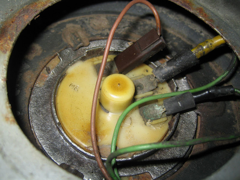

ik heb die tank vlotter een keer vervangen. de afsluitingen waren verder in orde.
ik geloof dat je die afsluiting vast zet met een ring die je vast draait / vergrendeld. die moet los.
het was goed te doen hoor. en dat gaat jou dus ook lukken !
Gepost: 01 november 2011 01:50 PM
  [ # 309 ]
Zo dus Wink
Die ring moet je los bijtelen met een schroevendraaier.
Terugzetten is net even wat lastiger… Een paar extra handjes kan geen kwaad Smile

  [ # 310 ]
mooie / illustratieve foto !
idd die metalen ring haakt vast, door em een stukje te draaien.
ik heb ook de schroevendraaier methode gebruikt.
