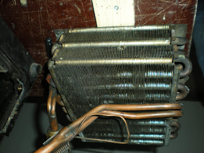

Het kachelhuis is eruit.
Zoals te verwachten zat hij niet met alle 4 de bouten vast dus viel het wel mee.
Maar het lijkt erop dat hij niet meer geheel compleet is.
Daar waar de bedrading uitkomt mis ik geloof ik een stuk.
En er is een flink stuk afgebroken maar dat lijm ik wel weer netjes vast.

Ik wil even wat extra zekerheid voordat ik straks weet alles goed terug kan plaatsen.
Die twee draden die samen zitten(bruine en zwarte die moeten straks op de kachelweerstand.
De andere twee blauw en zwart waar moeten die dan heen?
Blauw die begint als rood dus rood zal de originele kleur zijn moet naar de handel voor de kachelbediening maar waar gaat die zwarte dan heen?
En volgens het schema zit er helemaal geen zwarte draad aan de kachelmotor.

Kan ik de kachelweerstand er zonder probleem afschroeven nu?
Dit ivm het verhaal van Joris dat de draadjes er aan de achterkant afvallen?

Moet kunnen,weet alleen niet aan welke kant ze vast zitten.
Als je wilt mag je wel een foto posten over hoe en wat met die draadjes.
Snap het nog steed niet,waarom alles moet,en ik er gewoon vanaf de buiten bij kan.

Het afgebroken stuk heb ik er in geluimd en nog een keer met een soldeerbout de naden extra aanelkaar gesmolten.
Maar mis ik nu nog niet een stuk? Er blijft een groot open stuk zitten aan de zijkant.
