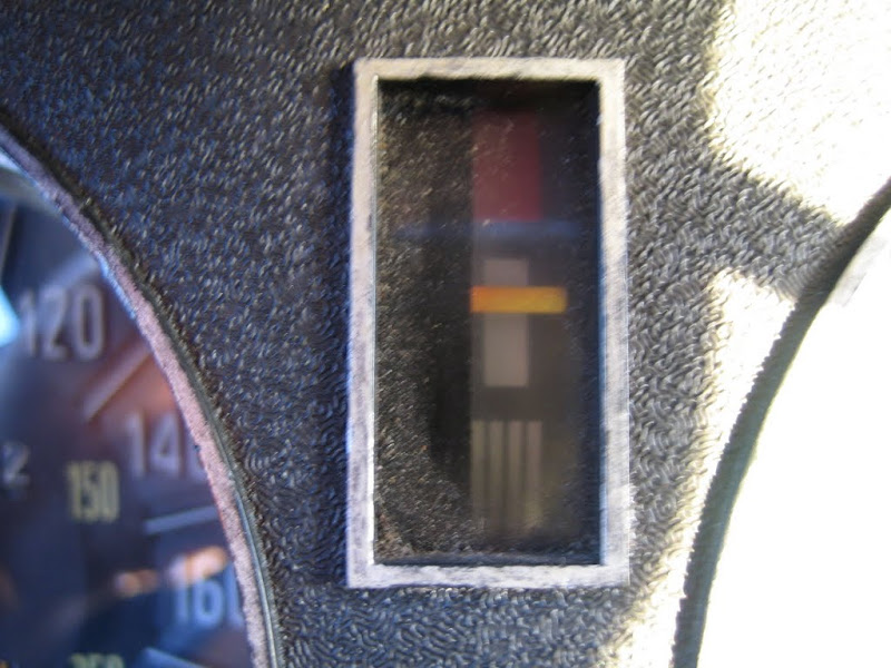

Zowel de brandstofmeter als de KVS temp meter doen het nog steeds niet.
Van die KVS meter snap ik niet waarom die juist uitslaat als de motor uit staat.
Dit is met de motor uit:
Als ik de motor start schiet de KVS meter helemaal naar beneden en daar blijft die dan ook.
De benzine meter zit in elk geval niet vast, toen ik het dash in mijn handen had kon het metertje wel gewoon vrij bewegen.
Gepost: 29 september 2012 08:30 PM
  [ # 60 ]
Dat hij in het midden hangt wanneer het contact af staat is volgens mij normaal, dat doet die in mijn CX ook. Het lijkt me dat er geen signaal komt van de sensor, waardoor hij op koud blijft staan met draaiende motor.
