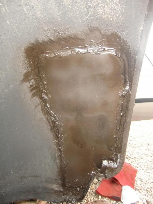

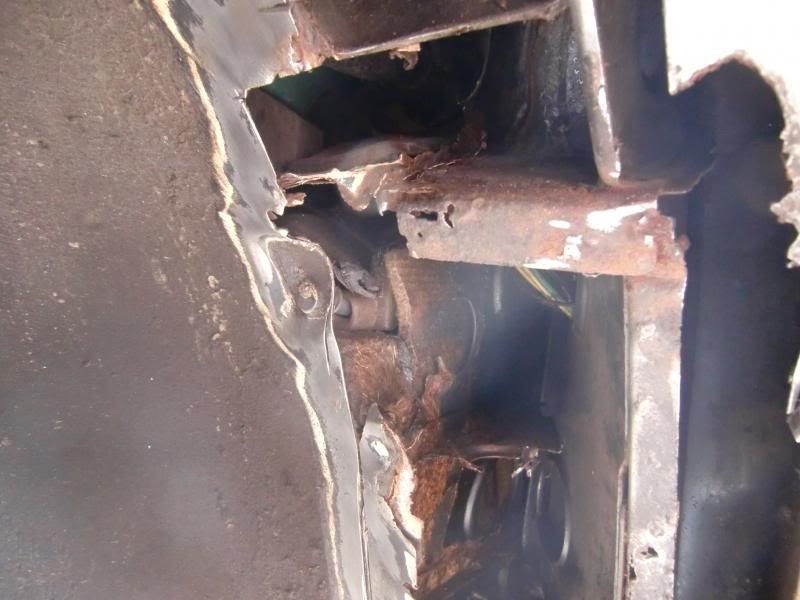

Er is veel weggerot en geplamuurd.
Halverwege een afsteuning gemaakt om de ruimte af te sluiten.
eindresultaat.
Morgen de remleidingen.
Oja, wat brand zo’n auto snel. Een paar keer flink geschrokken omdat ik eroverheen keek en er al flinke vlammen te zien waren. Vooral als je door de plaat heen bakt omdat hij toch te dun bleek.
