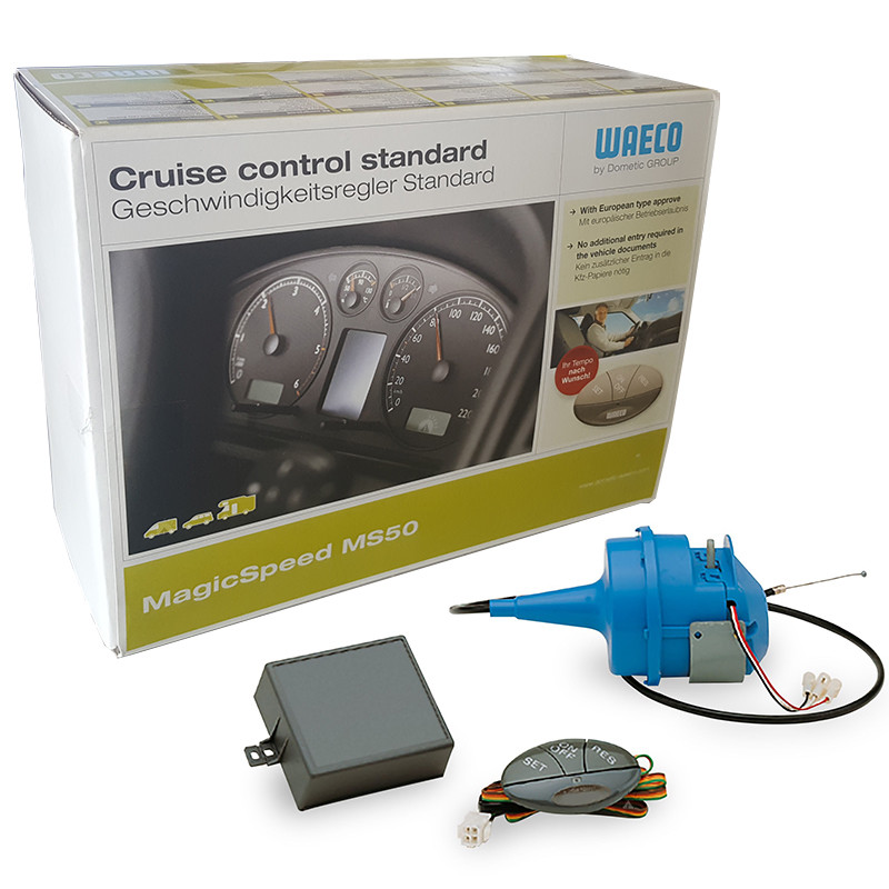

Tijd om even met de billen bloot te gaan. Mogelijk helpt het jullie bij het voorkomen van dezelfde fout.
Ik heb in mijn CX een cruisecontrol zitten: Waeco MS 50. Een aftermarket ding wat vroegâh te koop was bij de Conrad. Topding.
Afgelopen 2 jaar niet veel kunnen rijden met m’n wagen, geen tijd, klein kind, bla bla.
Vorig jaar heb ik het onderstel een opfrisbeurt gegeven, en daarna moest er uitgelijnd worden. En daarbij bleek ineens dat m’n CC niet meer werkte?! Nou, dat moest natuurlijk gerepareerd worden.
Hele kreng uit elkaar gehaald, álles doorgemeten, afgetest, ik kwam er niet uit.
Met het schaamrood op de kaken ben ik het toen maar gaan googlen. En dat had ik eerder moeten doen..
Even het bedradingsschema van de unit erbij halen:
Gebruikers van een cc weten dat, zodra je de koppeling of de rem intrapt, de cc gedeactiveerd wordt.
Er loopt een bruine draad van de regelunit naar de koppelingsschakelaar. Die is verbonden met de remlicht schakelaar en de remlichten. Op dat bruine draadje staat een stroompje. Verbreek je die, wordt dat gedetecteerd. Rem je, dan gaat er een spanning de andere kant op lopen (dacht ik, ik ben geen electro nerd). Ik vermoed dat de redenatie van dit geheel zit in de failsafe engineering van de unit: bij falen, kan je CC niet aan.
Een tijd geleden ben ik wezen experimenten met led lampen achter, zowel voor de gewone verlichting, als remlichten. En daar zit het probleem. Led lampen werken compleet anders, maar de auto ‘ziet’ een lamp met een veel grotere weerstand. Alsof je de hele tijd aan het remmen bent. En dus gaat je cc niet aan.
Originele remlichten terug gezet, niets aan de hand.. Mr. Green
Als je dit wel werkend wil hebben, moet je een weerstand parallel aan de remlamp hebben. Zoeken we in de winter wel weer uit. Leerzame les.

volgens mij schakelt een remlichtschakelaar altijd naar aarde dus de draad van je cc meet een spanning, tot je remt.
(elektro nerd)...

Nee. Remlicht is plus. Min van de lamp ligt aan massa, plus 12v via de schakelaar.
Totaal aantal Berichten: 3190
Geregistreerd: 18-12-2004
- C5 Aircross PHEV
Gepost: 16 mei 2026 12:14 AM
  [ # 2651 ]
Dat zo zijnde, is ook duidelijk waarom de CC niet te activeren was met die LED-lampjes in de remlichten.
Daarbij ga ik er dan vanuit dat het hierboven geplaatste schema, waarin die + schakeling gebruikt wordt, matcht, en het op díe manier aangesloten is.
