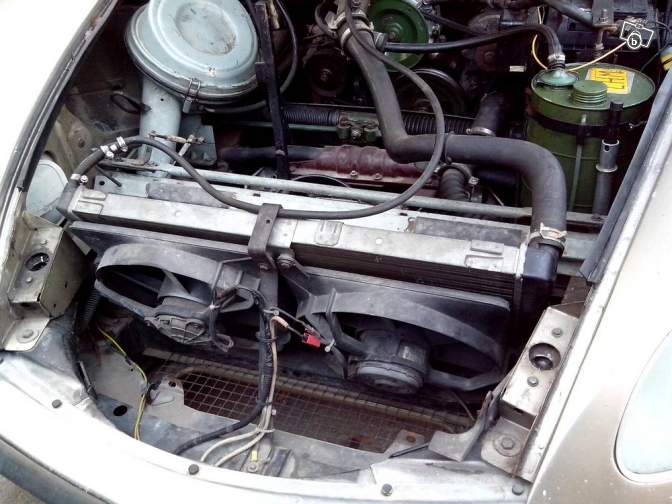

Zo zijn er diverse oplossingen. Ik heb ze ook gezien dat de radiateur gewoon horizontaal lag met fans erop.
Zoals bij deze UK DS met SM blok.

Horizontale radiateur ligt wel precies boven de luchtinlaat, dus voor de luchtstroom door de radiateur is deze plek eigenlijk heel logisch.

Op 1 of andere manier heb ik het idee dat de fans naar beneden blazen…

  [ # 292 ]
Ja, goed gezien ! kijk naar de bladen, zijn gemaakt om te “zuigen” dus montage voor de radiator. Zal de stroom wel omgekeerd hebben, maar dan is de capaciteit van de Fan’s meteen om zeep. Past goed bij een 4bak (al dan niet halfautomaat) op een SM motor,  de verkeerde puzzelstukken bij elkaar gezet !
zuigen -> fans achter de radiateur, immers er wordt koele lucht door de radiateur aangezogen.
Blazen -> koelfans voor de radiateur, immers er wordt koele lucht door de radiateur heen geblazen.
Gepost: 05 december 2014 01:28 PM
  [ # 295 ]
Ik heb het idee dat deze fans naar beneden blazen, en dus “koele” lucht uit de sleuf onderaan de motorkap vandaan halen.
Daar zal ook wel wat warme motorlucht bij zitten lijkt me.

  [ # 296 ]
Deze fans zuigen verse lucht van onder de auto door de radiator de motorruimte in.
(Mogelijk zijn ze omgepoold, dat weet ik niet meer. Heb deze door Adri Pease in Engeland gebouwde auto namelijk al in 2004 op CitroMobile gezien…)

  [ # 299 ]
To err, dus, even te snel getypt, bedankt voor de corretie !
Maar blijft dat de fans in de foto bladen hebben die gemaakt zijn om te blazen en ze dus niet op de ideale plek zitten, tenzij de lucht van boven naar beneden moet.
Overigens: Een fan van 30 cm doorsnede met een debiet van 3000 m3/uur maakt een windsnelheid van +/- 42 km/uur. Bij hoge snelheden moet je het dus niet van de fan’s hebben.

  [ # 300 ]
Een overweging is om onder de DS bij dat gat met kippengaas een soort van spoiler te monteren. Het zou kunnen dat de wind die onder de auto door gaat juist lucht uit de motorruimte trekt, dit werkt dan tegengesteld aan de fan. De CX-en van het eerste type hadden een soort van rubberen spoiler onder de auto.
Zouden ze een DS ooit in de windtunnel gezet hebben om te zien of er wel lucht naar binnen gaat bij hogere snelheid?
