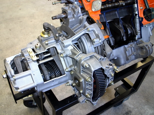

Het is een poosje stil geweest. Ik heb weer een paar stappen gezet maar ook een groot probleem…
Ik heb alle injectiespullen erin zitten en een nieuwe kabelboom gemaakt. Toen ik wilde starten om te zien of de boel ronddraaide, bleek mijn startmotor niet optimaal: hij draaide niet rond Sad. Nu is dat niet zo’n probleem want ik heb er nog 2 liggen waarvan 1 het in ieder geval goed doet en de radiator was nog niet ingebouwd.
Het groote probleem is echter dat, toen ik probeerde om de auto in de versnelling te zetten, het poken wel erg licht ging. ik dacht de de stangen nog niet goed waren aangesloten of afgesteld moesten worden maar het probleem blijkt ernstiger. Er gebeurt niets in de bak… Ik had de bak niet gecontroleerd voor ik hem inbouwde (STOM!) in de veronderstelling dat ie goed was.
Nu moet het geheel er denk ik weer uit en uitzoeken wat er aan de hand is. Heeft iemand een idee?

  [ # 143 ]
Gaat de as wel omhoog en naar beneden? of dat ook niet?

  [ # 144 ]
Yep, de bediening gaat alle kanten op. Het lijkt erop dat de verbinding tussen bakbediening en inwendig los zijn. Ik weet niet of dat kan?
Totaal aantal Berichten: 25828
Gepost: 14 november 2014 04:48 PM
  [ # 145 ]
ja dat kan. De vorken zitten met boutjes op de assen. het is wel vaag dat geen enkele versnelling het doet.

  [ # 147 ]
Die zwarte arm bovenop kan nog los zitten..

  [ # 148 ]
Dank je wel voor je hulp! Geweldig die plaatjes. Ik ben bang dat de hele zooi er binnenkort gewoon weer uit moet… Open maken en dan zien wat ik tegen kom. Duimen dus… Thanks

  [ # 150 ]
Ik heb alle moed weer bijeen geraapt en ben weer begonnen. Ik had een oude bak liggen (twee zelfs) en die heb ik eerst maar eens uit elkaar gehaald. toen ik de constructie van de zwarte arm zag, kon ik me niet voorstellen dat er inwendig veel kapot kon zijn. toen toch maar even naar het boutje gekeken en wat bleek: zat los… Precies zoals bogaard77 al suggereerde. Dat viel dus mee! Toen geprobeerd de startmotor rond te laten draaien. Ging niet echt. Wel rook ik de lucht van gesmolten plastic. De aarde draad van de claxon begon heet te worden. Een collega van me vermoede dat het blok niet goed geaard was, en dat bleek te kloppen. Door de grote stroom die de startmotor nodig heeft bleek de slechte aarding als gevolg te hebben dat de stroom alle aarde zocht die hij kon vinden met als gevolg dat er veel te veel stroom door de aarde draad van de claxon ging…
