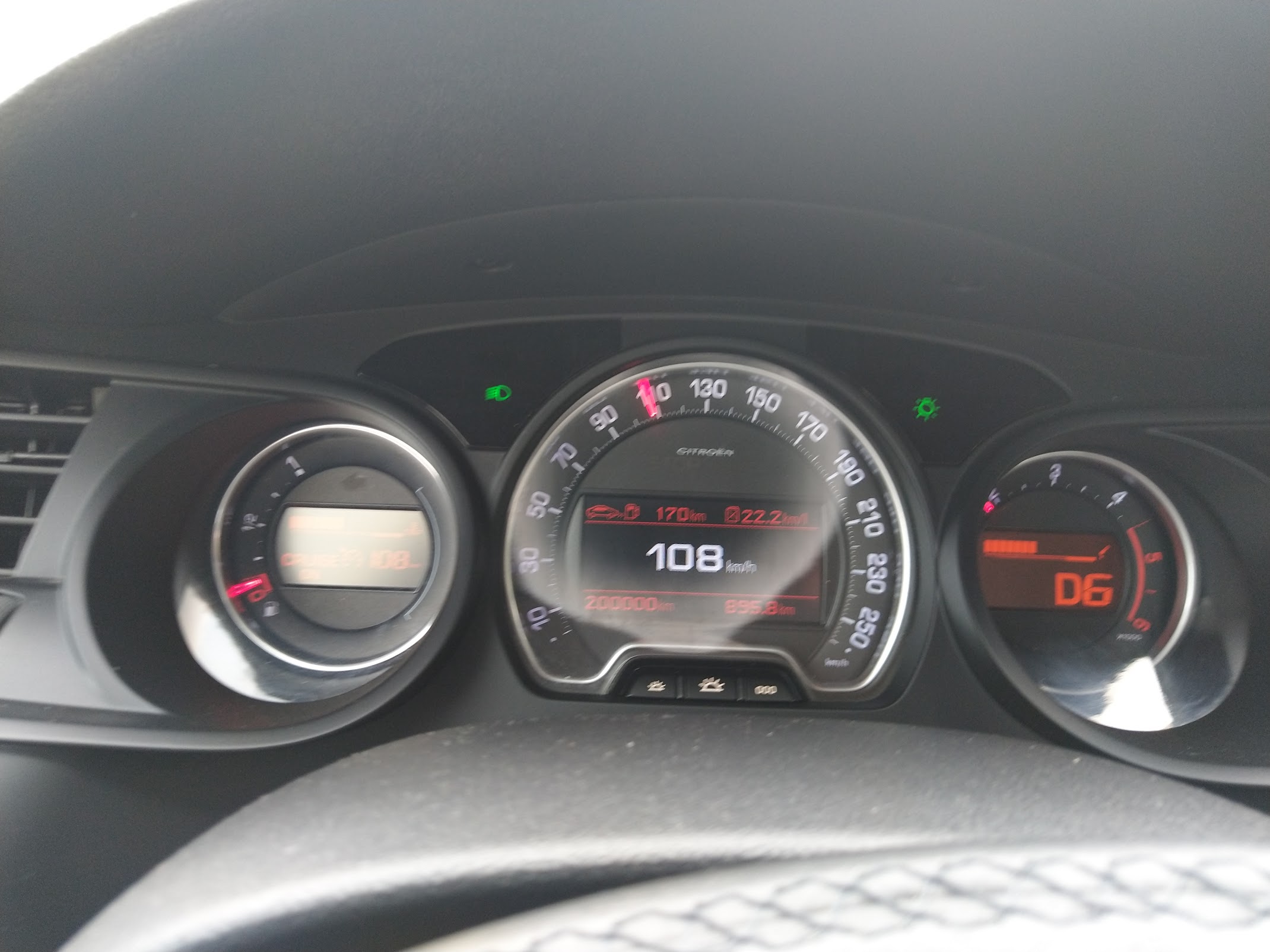

Vandaag de staat er 200.000 km op de klok!
De laatste tank voornamelijk lange afstanden gereden op de cruise control, gezien de huidige snelheidslimiet en drukte op de weg komt het verbruik dan uit 1 op 14,8 gemeten aan de pomp.

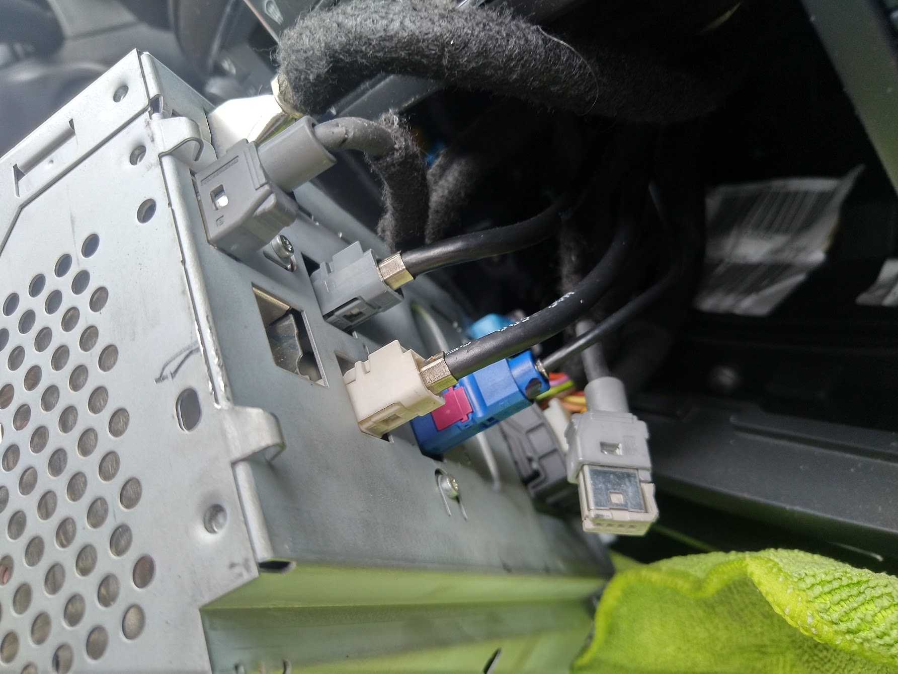

Tijd voor een kleine maar toch erg handige upgrade voor de audio.
Een BT module die zich voordoet als CD wisselaar, oftewel wireless Spotify afspelen.
De BT module en de pinnen om de NG4 radio te verwijderen.
Achterkant van de radio, de BT module wordt aangesloten op de aansluiting helemaal rechts onderin.
NG4 unit uit de auto.
Er zat een al een stekker met 1 oranje draad op de plek waar ik de nieuwe kabel moet aansluiten, die heb ik maar los gelaten en niets kunnen ontdekken dat niet meer werkt. Geen idee waar die naar toe gaat.
Net even naar Oldenhage geweest om de CD wisselaar te laten activeren in de computer en het werkte direct incl. stuurbediening Cool
Onderweg ook te merken dat de muziek kwaliteit stukje hoger is en de input signaal sterker is dus de volume knop staat wat lager.
Overigens viel het me op dat er 2x een stekker achter de radio zit voor een externe USB aansluiting.
Iemand een idee waar de grijze die los hangt naar toe gaat?

Kun je met deze dan nog wel de telefoon verbonden laten met de bluetooth verbinding van de auto voor de telefoon? Of is het, het een of het ander?
Gepost: 29 augustus 2021 10:26 AM
  [ # 74 ]
Ik heb pas 1 rit gereden dus weet ik niet of dat goed blijft werken, wellicht dat settings in je phone daar ook nog een rol in spelen.
Bij deze set zit ook een mic, dus je kan ook alle functies via deze BT module laten werken.
Dat zou even proberen zijn wat handig is, ik bel weinig dus nog niet getest wat handig is.
