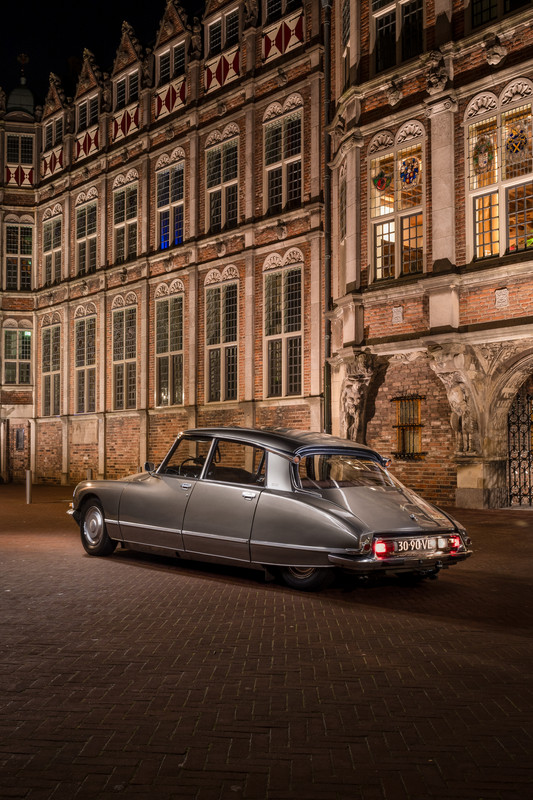

Ook ben ik gaan experimenteren met light painting. Ik ben op slag verliefd! Een tijdrovende maar erg indrukwekkende methode om objecten ‘s nachts vast te leggen.
Mooie beelden Sam.

Prachtige Beelden.
Bedankt!
