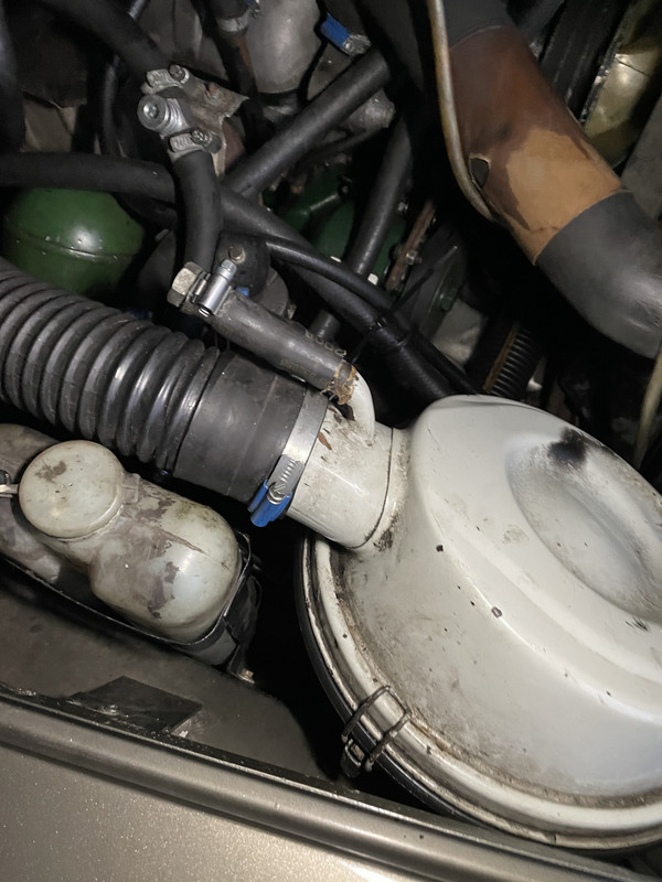

Ik was van plan om dit weekend de luchtfilter te reinigen dus maakte ik ‘m open om te kijken hoe alles in elkaar zit. Toen viel me op dat er sludge uit 1 van de slangen kwam. Ik neem aan dat dat niet normaal is.
Ook zag ik dat 1 van de slangen vanuit de filter is afgetapt. Heeft dat te maken met het lpg systeem, of moet die slang wel ergens op aangesloten worden?

Dat afdoppen heeft idd te maken met je lpg systeem.

Duidelijk, dan hoef ik me daar geen zorgen meer over te maken. Een keer een iets mooier slangetje omheen kan geen kwaad, maar daar blijft het dan ook bij. Bedankt waterman
