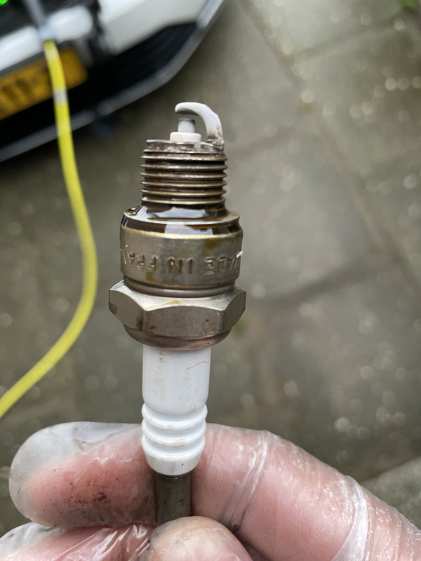

De bougiesleutel en bougieverlengstukken zijn vandaag binnen gekomen. Ik was op tijd terug van werk dus toch maar even aan de slag gegaan.
Het is gelukt na wat gepriegel, maar het issue met moeizaam starten en gas moeten blijven bijgeven de eerste 30-60 sec is niet opgelost. In de tussentijd ook een nieuwe bosch bobine zonder voorschakelweerstand besteld en de bougiekabels zijn nog onderweg.
Het viel me trouwens op dat de eerste bougie een laagje olie aan de rand had. De andere hadden dat niet/nauwelijks. Ik neem aan dat een compressietest verstandig is in deze toch?

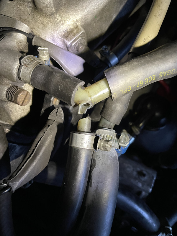

Dit Y-stuk tussen de luchtslangen is afgebroken. Ik heb het niet heel accuraat kunnen meten maar zover ik kon zien heeft deze de maat 18-8-18, alleen kan ik deze nergens vinden. Tips zijn welkom. Correct me if I’m wrong!

Olie op die bougie komt niet vanwege slechte compressie. Compressie zit aan de andere kant van de bougie. De rubberringen die om de boegieschachten zitten worden gesteund door een metalen ring die iets klemt. Deze bij de betreffende cilinder iets omhoogtikken, dan dicht de ring weer af tegen de binnenkant van het kleppendeksel. Dat kleppendeksel moet er dan wel af.

En als je he goed doet vervang je die rubber ringen bij elke 10k beurt als het deksel eraf met voor het kleppen stellen. Zitten in een set met kleppendekselpakking. die ringen worden keihard en sluiten dan minder goed af.

Je moet de schachten Ff opmeten en als ze te laag zitten opvulringen gebruiken met nieuw rubber. Zie het WPH.
