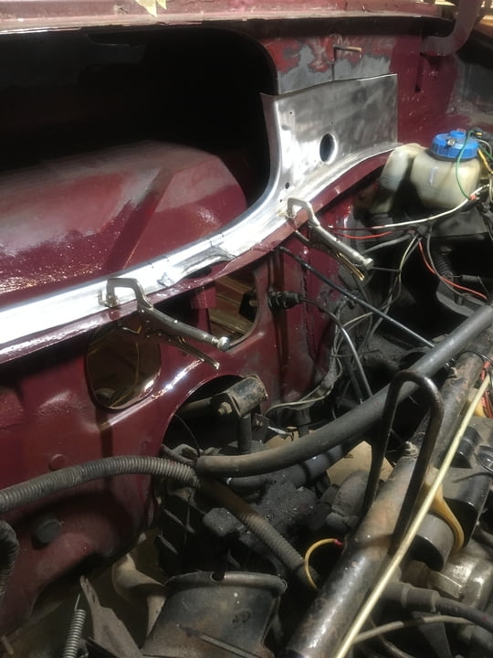

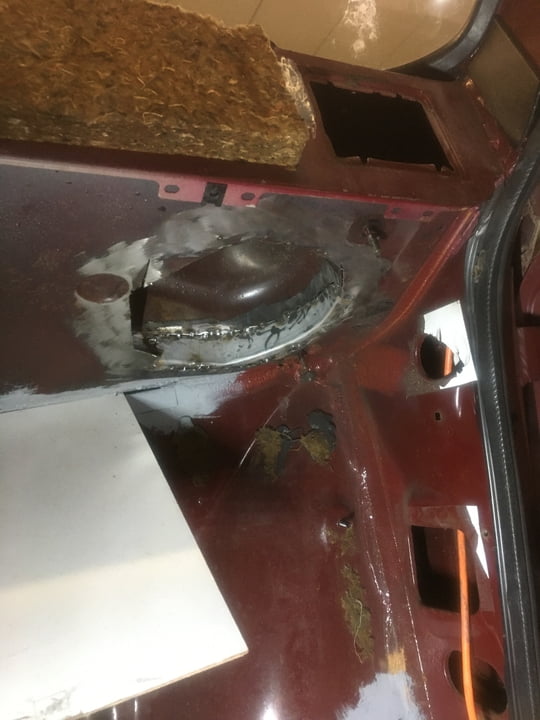

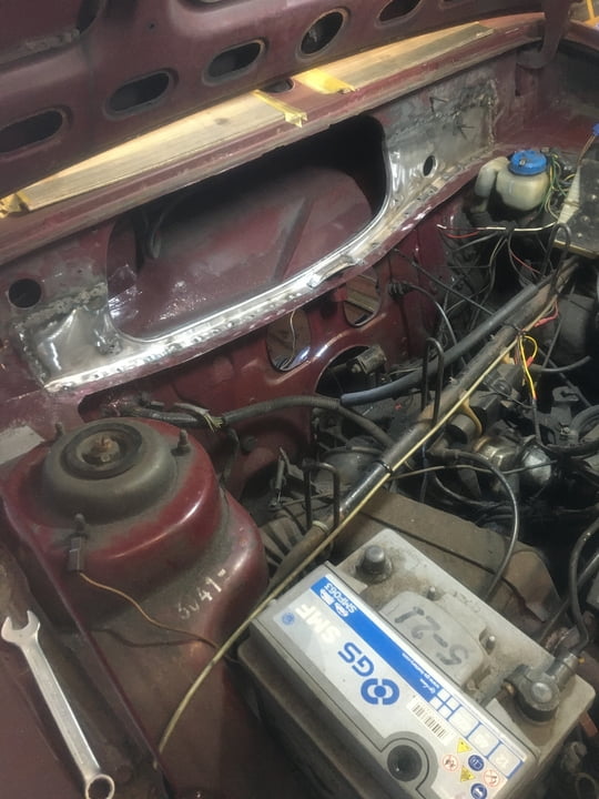

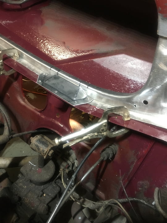

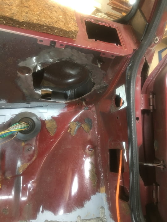

Goed, even terug waar ik was, die rozet had ik gemaakt en hij paste.
Maar er was natuurlijk nog meer verrot dan alleen die krans.
Om een beetje beeld te krijgen heb ik er eerst maar de slijper opgezet.

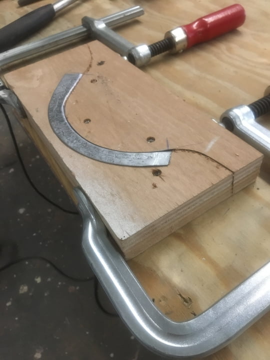

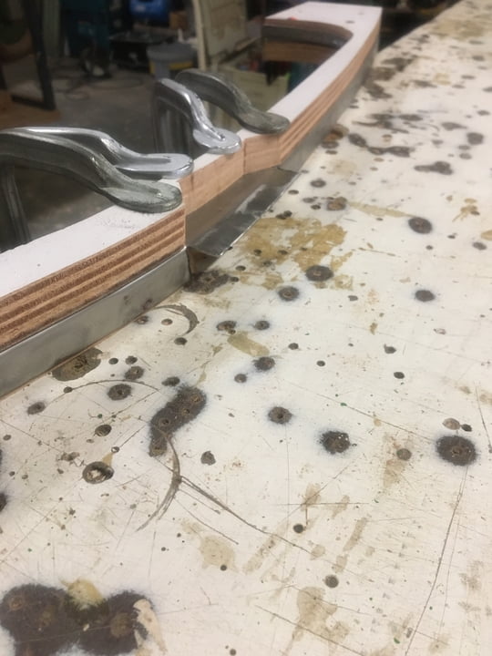

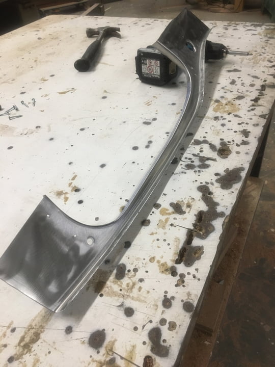

Vervolgens een strook staal in de juiste kromming gebogen en een stuk multiplex als mal gezaagd.
Mooi flensje geslagen
Met een beetje hangen en wurgen erin gekregen. Ik ben niet zo’n slangenmens.
Onderin die auto, op m’n kop, vasthouden en dan lassen.
Hmm,..
Maar wel resultaat, past er netjes in. Als ik het lijm en op deze manier klem zet
gaat dat helemaal goed komen.

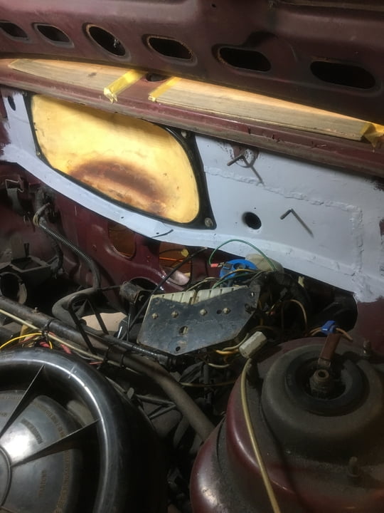

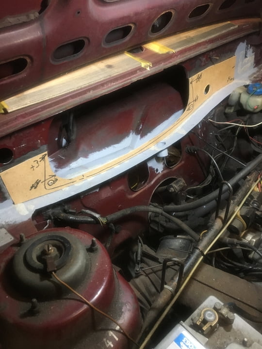

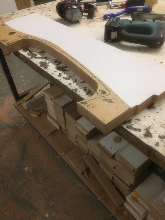

Volgende stukje; het voorste stuk bij de parafan.

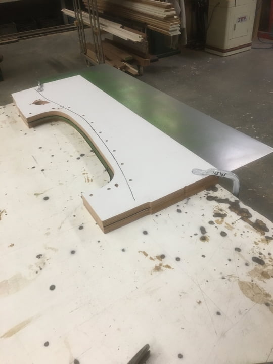

Ik heb een mal gemaakt van dun mdf, geen bewuste keuze, lag in de container.
Zo goed als mogelijk passend gemaakt.

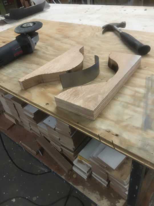

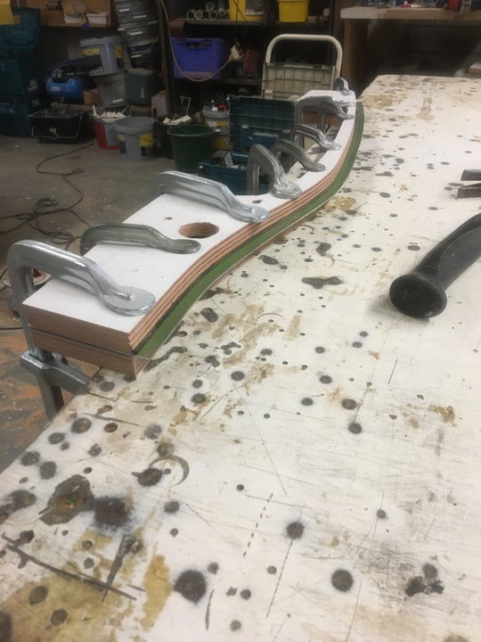

Vervolgens heb ik een strook 18 mm gepakt en daar een klopmal van gemaakt.
Netjes kopiëren, 2 x. Eerst de binnenkant de ene kant op
Opnieuw zagen en frezen en dan de de buiten kant de andere kant op.
En dan is tie klaar, is dit cool of niet ?
Dan moet er nog een uitloop in gemaakt worden. Ik heb geen idee hoe dit origineel zat maar
ik denk dat ik hiermee aardig in de goede richting zit.
Spannend, gaat dit passen ? Nou, kon slechter.

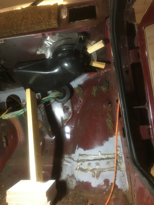

Het water loopt nu nog de parafan uit over de versnellingsbak heen, dat is niet de bedoeling.
Een net kapje gemaakt (snij ik nog een rubber voor) dat ik met 2 boutjes vast maak.
En dan het leukste, het mag erin. Wel even tobben met de aansluitingen maar,.. Past.
Zou dan nu ook die bak er weer in passen. Yes, gelukt.

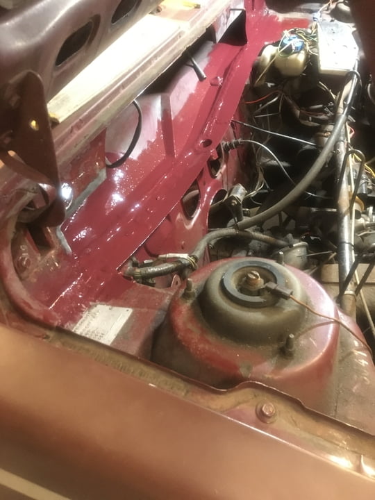

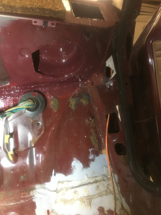

Om te beginnen alles rood gemaakt wat gerepareerd is.
En omdat het schilderwerk goed moet drogen had ik tijd voor wat andere klusjes.

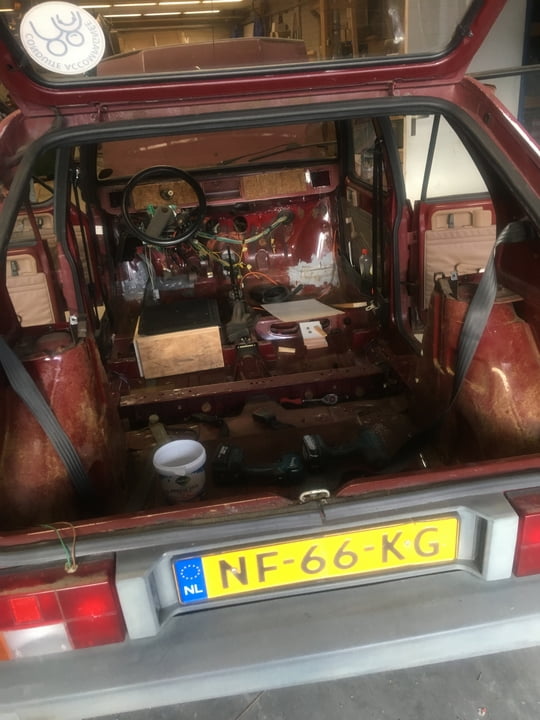

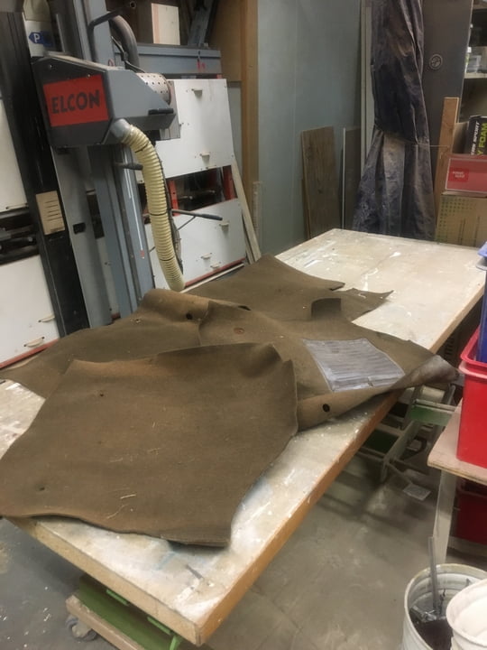

Dus, hele Visa aan de binnenkant leeg gemaakt.
Het wordt daar toch een rommeltje met al dat las en slijpwerk en zo zit er niets in de weg.
Lekker ruim karretje geworden.

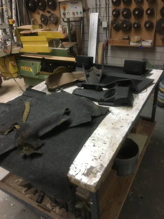

Nu is mijn werkplaats best groot maar een heel auto interieur gaat toch wel een beetje
in de weg liggen. Dat moet dan eerst weggewerkt worden.

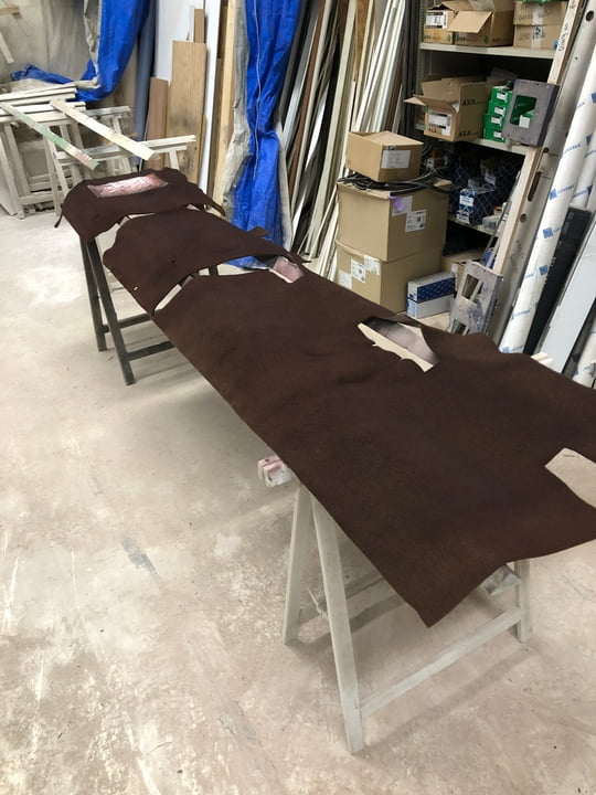

Alles schoon en zo mogelijk gelijk even opgeknapt.
Netjes ingepakt (het is heel stoffig daar) en opgeborgen voor later
De vloermatten waren heel erg verkleurd, dat kon ik niet hebben.
Stuk beter zo, je ziet nog wel iets verkleuring maar wanneer dit in de auto ligt
valt dat wel weg denk ik.

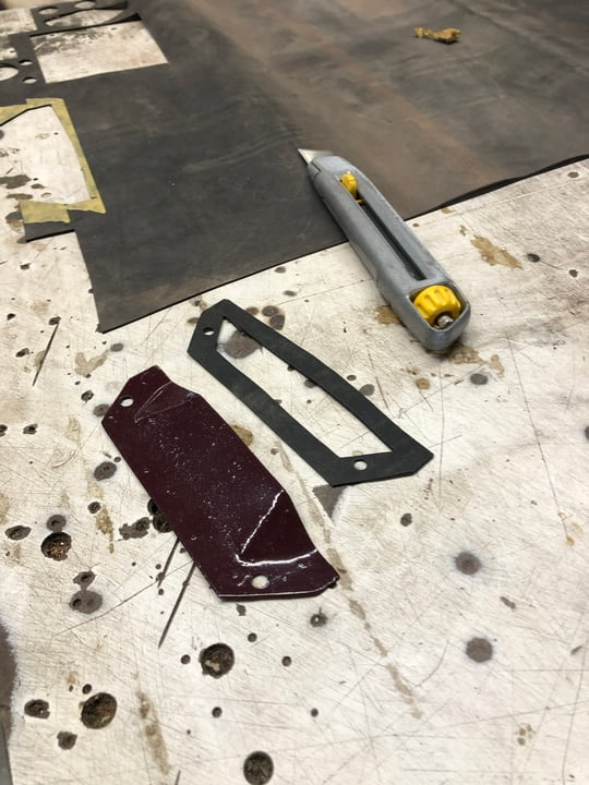

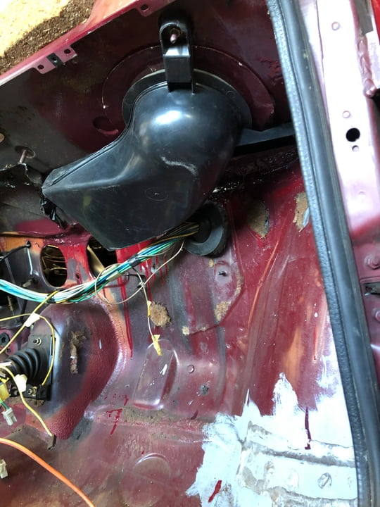

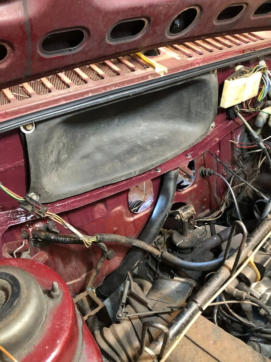

Rubbertje gesneden voor het kapje bij de parafan en dan mag alles gemonteerd worden.
Laat de regen maar komen, dit is wel waterdicht.
