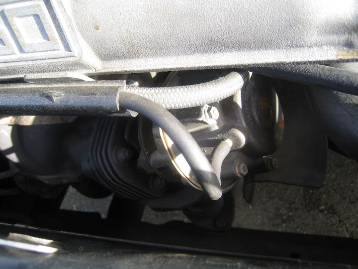

Hier een foto van de wastegate (tenmiste dat is toch de wastegate?)
Op het eerste gezicht niets geks te zien toch?
Totdat je even aan het slangetje trekt…

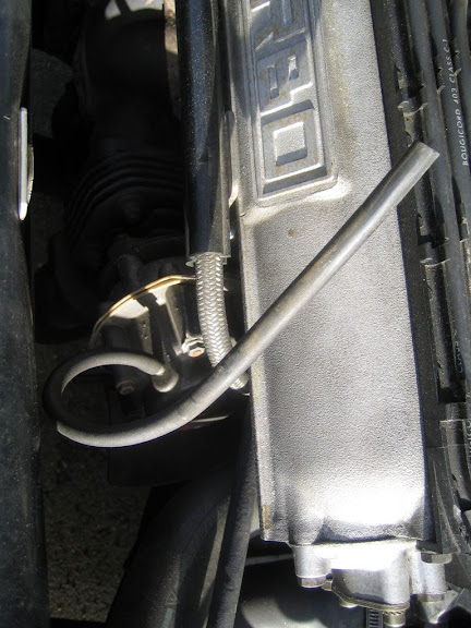

Het slangetje gaat gewoon helemaal nergens naar toe! Confused
Het slangetje zou er naar mijn idee hier weer uit moeten komen.
Dit is ter hoogte van de gasklep. Je ziet hier alleen de dikke slang er weer uit komen.
Ik heb alleen echt geen idee waar dit slangetje aangesloten moet worden…
Weet iemand hoe dat zit?
Ik denk eigenlijk dat dit slangetje op elke Turbo 2 zit, en niet specefiek 667.

  [ # 155 ]
Daar ben ik ook al eens mee aan het kijken geweest. Ik ben er bijna zeker van dat het zo hoort.

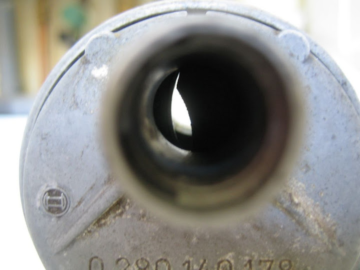

De luchtklep ziet er zo uit in koude toestand:
Volgens CXJ is dit normaal, de reserve die ik heb liggen is ongeveer hetzelfde. Dus dat zou kunnen kloppen.

Dat slangetje hoort idd.los te liggen ik stond in het verleden ook raar van op te kijken maar het is 100%orgineel,bij mijn auto hangt deze ook los.
Bij een turbo 1 zit dit slangetje op de turbo geschroefd,was bij een turbo 2 blijkbaar niet nodig.

  [ # 162 ]
Inderdaad bij de turbo 1 zit het op de schelp van de turbo, je kan altijd even kijken of je het tuutje er wel op hebt zitten, mocht dat zo zijn ( je weet het maar nooit bij Citroen ) er opsteken en zien wat er gebeurt, succes.

Thanks, weer wat geleerd Wink
Het slangetje zal dan wel zijn om te voorkomen dat er vuil in het gat komt

En als je de luchtklep verwarmt, wordt het gat dan kleiner? Want het gaat er natuurlijk juist om dat de opening varieert. Smile

Mijn originele luchtschuif ging wel gewoon dicht als je deze op 12V aansluit. Dit heb ik een keer getest op een travo buiten de auto. De stekker geeft ook netjes 12V als de auto loopt.
Net maar even besloten de luchtschuif toch om te ruilen door de reserve die ik heb liggen.
Toen ik de oude eruit haalde en naast de nieuwe hield leken ze op het eerste gezicht even ver open te staan. Maar na een paar keer goed in het zonlicht gekeken te hebben leek de nieuwe iets verder open te staan, maar het verschil was minimaal, we praten dan over minder dan een mm denk ik.
Dus met weinig hoop toch maar de andere luchtschuif in de CX gezet. Tot mijn grote verbazing liep de CX met een koud blok nu direct zo’n 1000 rpm. Dat is toch een aardig stukje hoger dan met de vorige.
Nu had de CX ook totaal geen neigingen tot afslaan, zelfs niet op het moment dat de LHM pomp er hard aan moest trekken (de vorige keer sloeg die juist op dit moment af).
Toch maar even snel de CX een beetje warm gereden totdat de olie zo’n 80 graden was. Hij liep met een warm blok nog wel zo’n 1300 rpm stationair, maar dat was te verwachten.
Ik heb maar even de gok genomen en de stelschroef een volledige slag ingedraaid. Nu liep die zo’n 1000 rpm. Na een halve slag extra zo rond de 850 rpm. Dan komen er af en toe wel lichte plofjes uit de uitlaat en dan beweegt de uitlaat ook.
Voor voorlopig dus maar even op de 1000 rpm afgesteld.
