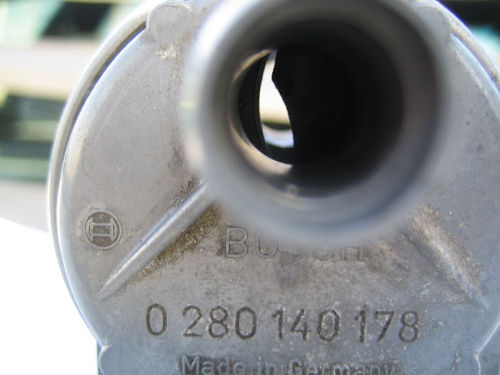

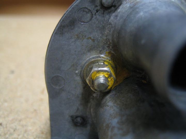

Vanmorgen maar eens begonnen aan het afstellen van de luchtschuif.
Eerst beetje draaien aan dit stelschroefje bleek geen zin te hebben.

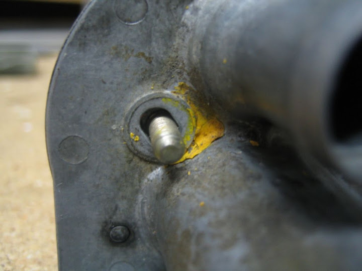

Dus het stelschroefje er maar helemaal af gedraaid, toen werd me meteen duidelijk hoe alles werkte Wink
Je verplaatst hiermee dus het hele binnenwerk.
Ik heb hem eerst maar eens op de uiterste stand gezet.
Oude situatie:
Nieuwe afstelling:
Ik vroeg me alleen af of de schuif dan nog wel zou sluiten met de maximale afstelling. Dus even op een 12V travo aangesloten en gelukkig sloot de schuif nog steeds helemaal. De schuif even in de vriezer gedaan om weer te laten openen. Ondertussen de luchtschuif van het blok af gehaald.
De gok maar genomen en met de maximale afstelling op de CX gezet. En ja hoor! De CX liep nu hoger stationair bij een koude motor Very Happy
