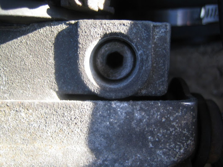

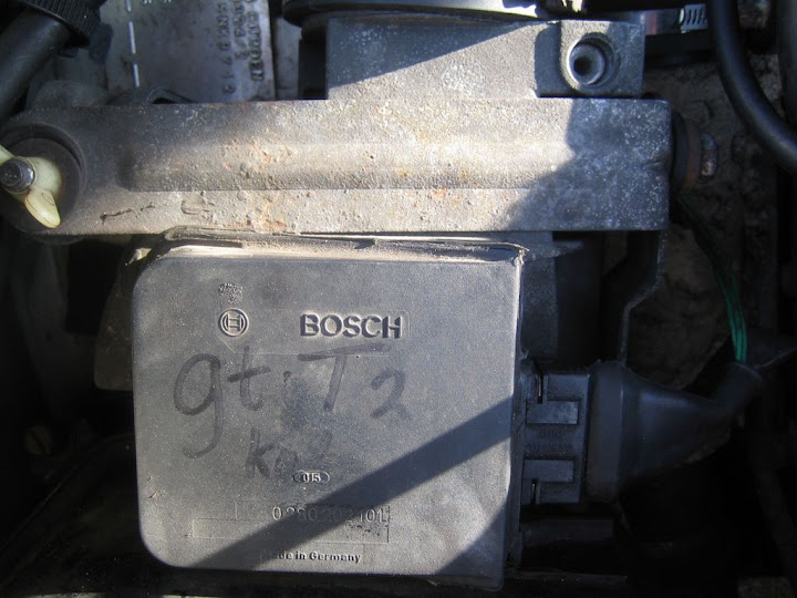

De stelschroef was snel gevonden. Voor de meelezers weer even een fotootje geschoten.
Hier het huis van de LMM, met in de rechter bovenhoek de stelschroef.
De schroef zelf nog even.
Ik heb de schroef even gemarkeerd door er een krasje op te zetten. Vervolgens de schroef 2 volledige slagen naar links gedraaid. En de CX maar eens gestart.
Het restultaat was dat de auto eerst goed stationair liep, maar dat was al zo. Na een tijdje lopen kwam de “zware” periode maar dit leek beter te gaan als voorheen. Het stationair toerental zakte wel wat in, maar bleef wel redelijk lopen. Toen de auto eenmaal omhoog was en een tijdje draaide werd alles redelijk stabiel.
Toch even nieuwsgierig wat er zou gebeuren als ik de schroef 2 volledige slagen naar rechts zou draaien vanaf de originele positie, dus even 4 slagen naar rechts gedraaid. Zo op het eerste gezicht niets te merken aan de motor of stationair loop, de motor was nog steeds niet warm.
Dus maar even besloten zo te gaan rijden. Dat leek opzich redelijk te rijden, maar er waren zeker nog schokjes aanwezig. Vooral bij gasloslaten in een lagere versnelling is dat goed te voelen. Op een rotonde is het ook allemaal wel goed aan te voelen.
De olie temp was inmiddels wat warmer.
Toen weer even op de 2 slagen naar links positie gezet vanaf de originele afstelling.
De eerste indruk was dat er verbetering in zat. Minder schokken bij gaslos en ook minder heftig. De rontonde ging ook vrij eenvoudig en soepel.
Eens kijken of er nog meer uit te halen valt Wink
Dus nog een extra slag naar links, in totaal 3 slagen vanaf de originele positie.
Nu leek het weer erger bij het testrijden. Niet zo slecht als het was, maar toch wat minder.
Dus toch weer terug gezet op 2 slagen naar links vanaf de originele afstelling. Toch weer dezelfde indruk als de vorige keer bij deze afstelling Wink
Voorlopig even besloten de afstelling zo te laten staan. Hopelijk van de weer weer even kijken hoe alles verloopt met een koude start.
Een lang verhaal, hopelijk kunnen jullie het nog volgen Laughing
