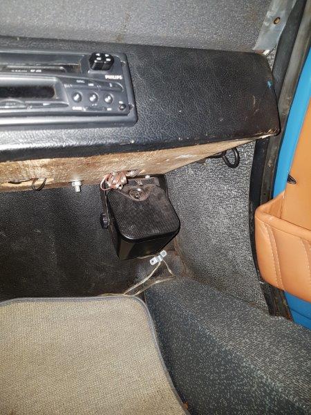

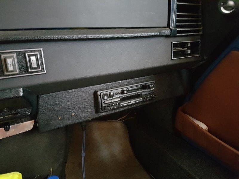

Ik heb aardig wat luidsprekers in mijn DS. Achterin zaten al 2 flinke luidsprekers in de hoedenplank, dus ik heb nooit de keuze moeten nemen om daar in te zagen. Alleen geluid van achteren was beperkt, je moest het flink hard zetten om voorin nog wat te horen als je met 130 over de snelweg reed. Niet handig als je slapende kinderen op de achterbank wilt houden. Daarom heb ik aan de voorkant het aantal luidsprekers uitgebreid met een setup die op die van Salsa Chris lijkt:
Onder het dashboard hangt een extra plankje, afgewerkt met zwart leer. Hierin een opening voor een vrij eenvoudige philips radio, wel met aparte muis bediening op het stuur. De 6CD-player die er ooit aan hing heb ik losgekoppeld, de ingang heb ik gebruikt om een eigen MP3 aansluiting aan te maken. Achter dit plankje zit ook nog een versterker / verdeler voor de boxen voor en achter.
Dit zijn 2 losse luidsprekers met beugel die vastgeschroefd zijn via bestaande schroef (bestuurder) of aan onderzijde van extra plankje (passagier. Niet heel mooi, maar ook niet opvallend. Zelfs met mijn lange benen zit de speaker onder het stuur mij niet in de weg.
Deze tweeters zitten links en rechts op de hoeken van mijn dashboard, bij een laatste type dashboard zitten daar schroeven, dus weer zonder schade weg te halen. De oorspronkelijke beschermingsribjes van deze tweeters waren erg fragiel, dus die heb ik vervangen door een zelf ontworpen en 3d geprint kapje, met bijpassende uitsnede Wink
Al met al kan ik nu een aardige bak herrie veroorzaken, al zeg ik het zelf. gitar

Bedankt voor de foto’s!
Speakers met een beugeltje is wel zo handig.
Ik denk dat het gezichtsbedrog is, maar zit je niet met je knieën tegen die speaker onder het stuur? Wink
De radio zit ook netjes, al is daar bij mij weer minder ruimte door de injectie modulator.
Ik ben 1.90 mtr en heb vrij lange benen, maar mijn knieën / onderbenen blijven ruim vrij.
Ik ben morgen bij Citromobile, je mag komen proefzitten Smile
