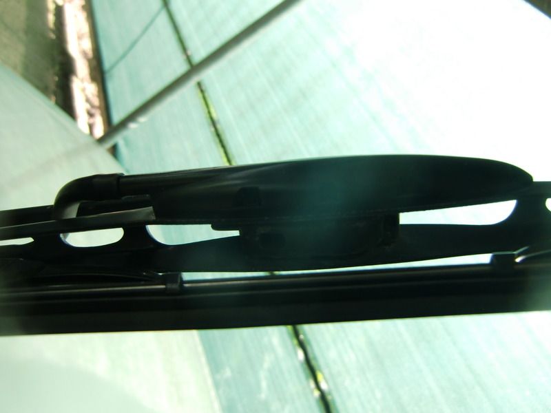

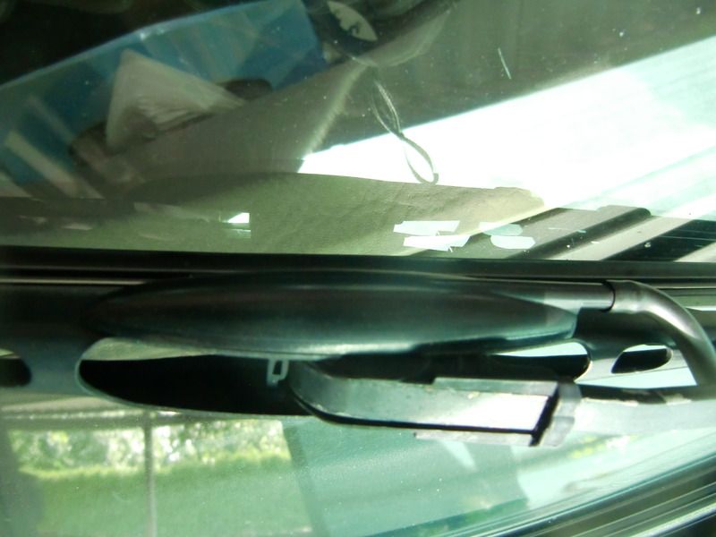

Zo een had ik, nu heb ik zie foto.
de foto’s vallen tegen. Ik maak nog een paar andere.

Vandaag de voet van de benzinepomp voorzien van een nieuwe pakking en de benzine slangen vernieuwd. Ook zit er nu een nieuwe oliedruk sensor in. Ook de carterpan bouten aangetrokken op 15 nm. Ik had ze eerst op 12,5 maar ik zag later dat het gegevens waren voor een ander blok, het M blok en niet de 928. Een bout kan ik niet bij en dat is die naast de motorsteun, helaas of weet iemand een oplossing? De ruitenwisser is de valeo VM15, die een kh spuitblok heeft. Nu nog de lak en het interieur afwerken.
