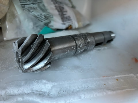

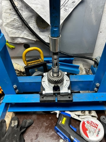

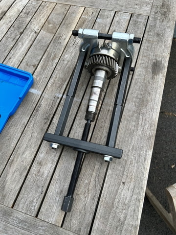

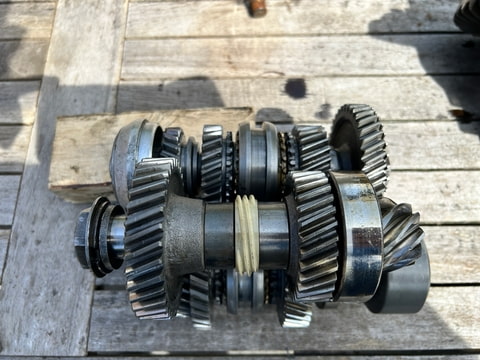

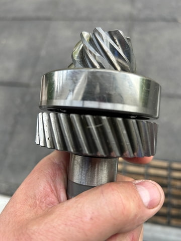

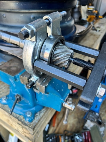

Dus. En door… ik heb besloten om de pignon-as en het kroonwiel van de Sonett bak te gebruiken. Probleempje was alleen dat het voorste lager wat er op zat matig was en dat het bovenste 4e versnelling tandwiel van de Sonett bak slecht was. Omdat, zoals eerder beschreven, de tandwielen een set zijn moest ik niet alleen het bovenste 4e versnelling tandwiel van de donorbak gebruiken maar ook het onderste. En dat onderste zit dus samen met dat voorste lager op de pignon-as geperst.
Dat moest er dus af.. en dat was serieus een dingetje bleek Laughing met de trekker, dat werkte niet.
Dan onder de pers..

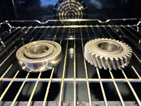

Mijn eenvoudige tafelpers kan een tonnetje of 5 persen, dat was niet genoeg. Uiteindelijk was een goeie 20 tons pers nodig om die pleurisleijer uit elkaar te krijgen. Daarna was het easy. Tandwiel en lager van de donorbak, in goeie staat, in de oven op 250 graden.
En de pignon-as van de Sonettbak in de diepvries voor een nachtje..

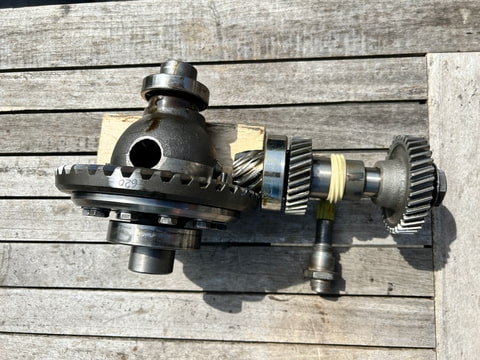

En dan het lager en het tandwiel van de donor op de pignon-as zetten..
Met dat spul voor elkaar heb ik diff van de sonnet met tandwielen en voorste lager van de donor samengesteld en dat is dus klaar..
En met alle tandwielen op de assen is nu het wachten op de lagers die ik nodig heb.

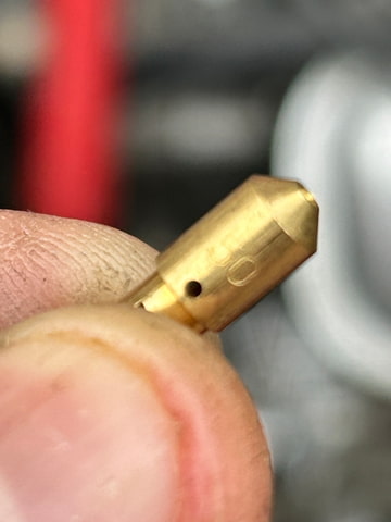

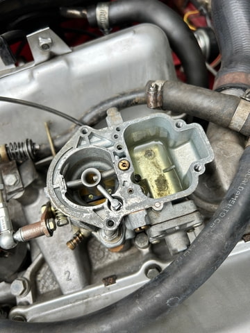

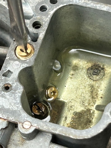

De Saab had na de winter wat last van “zagen” bij zo’n 30 in z’n twee en 50 in z’n drie. Met de komst van warmer weer werd het erger dus ben ik er mee aan de slag gegaan. Eerst de ontsteking opnieuw afgesteld, de carburateur schoongemaakt en klepjes gesteld. Hielp iets, niet genoeg.
Na overleg met de Saabkenners eens naar de weber 34 ICH carburateur. Dit is een generieke carburateur en dat betekende dat het probleem wellicht door de sproeierbezetting kon worden veroorzaakt. Ik heb een lijstje gekregen met de juiste sproeiers voor mijn motor waarbij rekening is gehouden met de geflowde koppen en de sportuitlaat. Deze sproeiers heb ik bij de carburateurwinkel besteld. Perfecte zaak, de spullen waren de volgende dag al in huis.
De stationairsproeier is van een 47 naar een 50 gegaan, de hoofdsproeier van 155 naar 160 en de remluchtsproeier is een 175. Deze combinatie lijkt perfect. Het zagen is weg, de souplesse is toegenomen en het ding accelereert nog weer iets beter dan voorheen.
