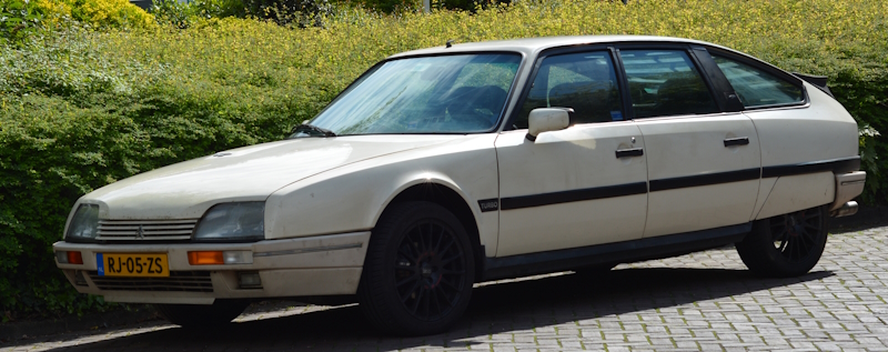

Na weer wat kleine uitdaginkjes zijn we vandaar eindelijk rijdend. APK wordt morgen, maar proefritje kon wel even. Ding is bijna zorgwekkend snel. Ik was niet helemaal voorbereid op hoeveel van de responsiviteit uit de setup komt en niet uit ECU instellingen. Voorlopig maar even een beetje terughoudend. Ik kan me niet zo goed voorstellen dat de injectoren voldoende kunnen leveren bovenin. Snel UAEFI dus. En snel die deuk er uit.
Hier staat ie naast de prestige van Untitled.

Na *iets* meer werk dan ingeschat, is ie vandaag APK goedgekeurd. Nu kan het echte werk beginnen. Maar eerst moet de prestuge van Untitled het gaan doen. Oh en ik moet nog iets veranderen aan fan/thermocontact (slaat vreemd warm in) en koppelling stellen. Denk dat ik fans gewoon max in laat slaan bij 85-87C, die SPALS klinken heel beschaafd.

En ja, ik weet dat er nog gepoetst moet worden.
