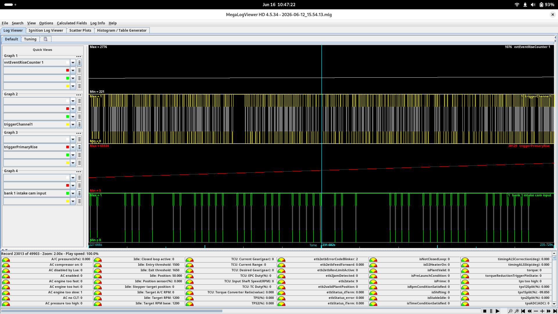

  [ # 3463 ]
Hier nog de output van maegalogviewer, met de counter standen (de rechte klimmende lijnen), en de verwerkte digitale output.
Inmiddels heeft een mede-forummer met een berg vliegwielen even de tanden nageteld (dank), het zijn er echt 145, dus we gaan maar verder zoeken naar de missende tand.
Ik denk er aan om de testopstelling even in de RV te klussen. Dat is namelijk een M25/662 en als ‘t goed is zijn alle tanden op die motor even hoog. Je zou zeggen dat ie dan tot 290 moet tellen met deze instellingen. HALL sensor daarin zetten is iets omslachtiger omdat dat een geen-airco auto is.Dat en VR1 zijn de volgende tests.
